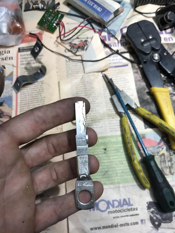

Amigos. comparto algo que ya creo haber comentado... pero lo comparto nuevamente porque justo lo hice hoy antes de viajar.
Y creo que les puede ser util.
Lo hice con todos mis vehículos. Sobre todo si tengo planeado ir a zonas alejadas de la civilización, fuera del país, etc. En un par de ocasiones me fue muy útil y me evito dolores de cabeza mayores.
Ninguno estamos exentos de perder la llave, de que nos la roben, o simplemente que se caiga en algún lugar,
o que se moje y no funcione mas.
El año pasado a un amigo, que estaba de vacaciones en brasil, con un vento , le paso que se metió al mar con la llave en el bolsillo. Se mojo, y no funcionaba mas la parte del control. por lo que no podía desactivar la alarma. Por mas que desarmo el control y trato de sacarlo no andaba. Termino teniendo que pagar bastante para que se lo reprogramen. Obviamente tenia la lleve de repuesto en argentina.
Tener la llave de repuesto en mi casa cuando estoy de viaja no es para nada conveniente. Y es muy complicado recuperarla en caso de ser necesario.
Por eso el lugar de la llave de repuesto es adentro de la camioneta escondida. Hay miles de lugares para dejarla escondida dentro de la cabina, abajo del tablero, asientos , abajo de la alfombra, asientos, etc etc. Claramente no voy a comentar donde la escondo yo.
El tema es que si perdemos la lleve principal... deberíamos romper algún vidrio para poder acceder al interior.
Para no tener que hacer esto, lo que hago es hacer una hoja de la llave , solo la hoja, sin chip ni nada, que son bastante económicas.
en las otras amaroks las hice en plástico, porque no se oxida, en las hojas que vienen para poner dentro de los controles.. pero ahora no conseguí. Así que hice la de bronce común.
A modo de manija puse un terminal eléctrico.
Y la meto en algún lugar por los bajos.. con algún precinto, o en algún agujero. Siempre las meto en una bolsa de plástico para evitar que se ensucie. Tampoco voy a contar donde escondo.. pero ya tengo un lugar muy apropiado.

Audi trae una llave para esos usos que describis, es plástica, sin chip, ni nada.

Genial la idea, pero la llave de repuesto, en el caso de las que tienen botón de arranque, no puede estar dentro del habitáculo. porque lo detectará y no cerrará las puertas.
Y en las comunes, si dejas la de auxilio dentro de la cabina, con la otra llave (sin chip) habría que ver si no funciona igual, porque el sistema detectaría una llave en le interior de la cabina. No lo sé, pero me hace ruido.
La idea de una llave genérica, sinchip para abirala, es buenísima, pero la de repuesto la debería tener en la cartera de tu señora, o en algun lado de la caja, algun lugar que el sensor no la detecte.

La llave sin chip, solo sirve para abrir las puertas .-
Si se rompe o se pierde la original ( o una con chip) no se puede poner en marcha la chata .-
Y Raul, creo que el chip lo lee solo si está puesta en el tambor, las que no traen botón, el otro sistema con botón si es presencial, y asumo que ahí no podes tener la llave de repuesto en la chata.......

buena Pancho, te copio la idea, vi tambien por Aliexpress unas cajitas hermeticas con muy buenos imanes para pegar bajo el chasis
pero tu idea esta genial, la segunda adentro escondida y la muleto que solo abre puertas escondida afuera! excelente
Muchas Gracias
Raúl
Raul... la antena para detectar y alimentar por inducción el chip. esta en el tambor de arranque. Podes tener la llave a 15cm .. pero si no esta metida dentro de la antena.. el chip no anda. El chip es un micro transmisor que no tiene pila ni nada. Se alimenta por inducción.. que la genera la misma antena y ahí emite un código para desbloquear el sistema.
Para los sistemas de llave presencial.. esto ya no seria viable.. salvo que se pueda llevar la llave sin pilas adentro.. no lo se.
Pancho..santa fe.. ex HP 4x4 2015.... ex HP 4x4 2012... ahora HP 4x4 2013
Si vi esas cajitas.. recuerdo haber tenido alguna antes, pero la perdi.. son buena opción para pegarla en el chasis o algún lugar en los bajos.
yo la puse dentro de una bolsita y la precinte
