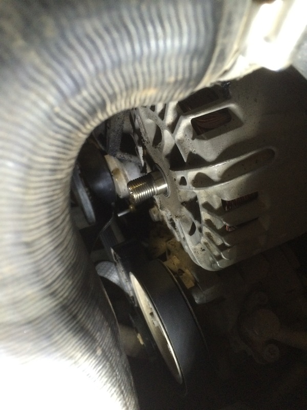

Para sacarla necesitan un tork largo T50 y una herramienta estrella hueca, la venden en las casas de herramientas como "tubo para sacar poleas de alternador" es la misma para casi todas las poleas. Deben valer $300/400 ambas.
yo tenia las herramientas de cuando se lo cambien en la x-terra. La use en varias chatas de amigos.

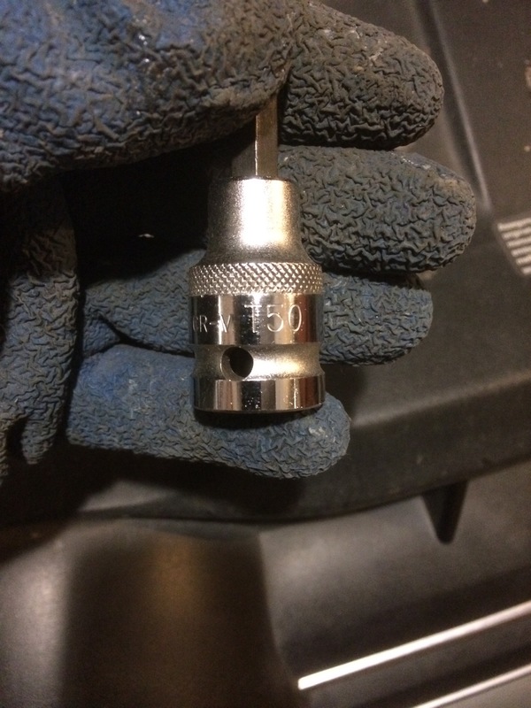

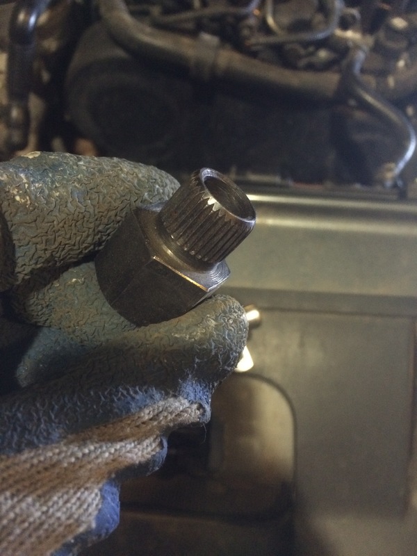

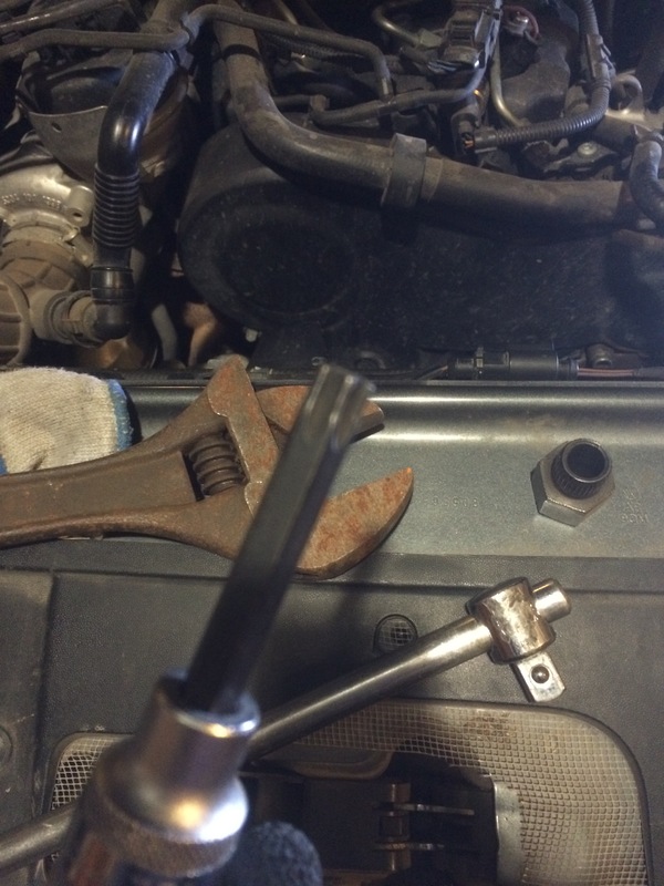

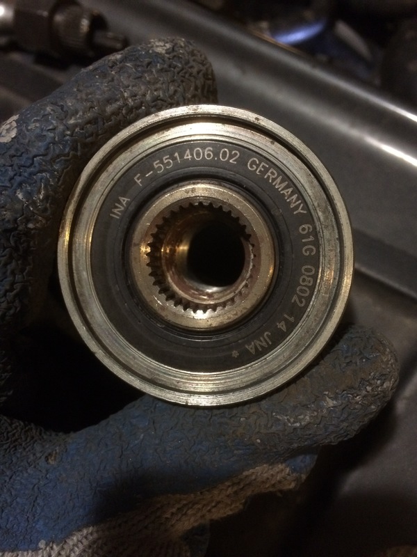

Yo al tork le corte unos 12mm en la parte de atrás, para que quede mas corto, y poder meter el mango de fuerza contra el radiador. Si lo dejaba largo no podía. En la foto se ve lo que tiene que salir adelante de la herramienta estrella.
Para sacarlo, NO HACE FALTA SACAR EL ALTERNADOR como algunos mecánicos dicen. salvo que este muy trabado no es necesario. Si esta muy trabado no queda otra que sacar el alternador, desarmarlo y agarrar el rotor en la morsa.

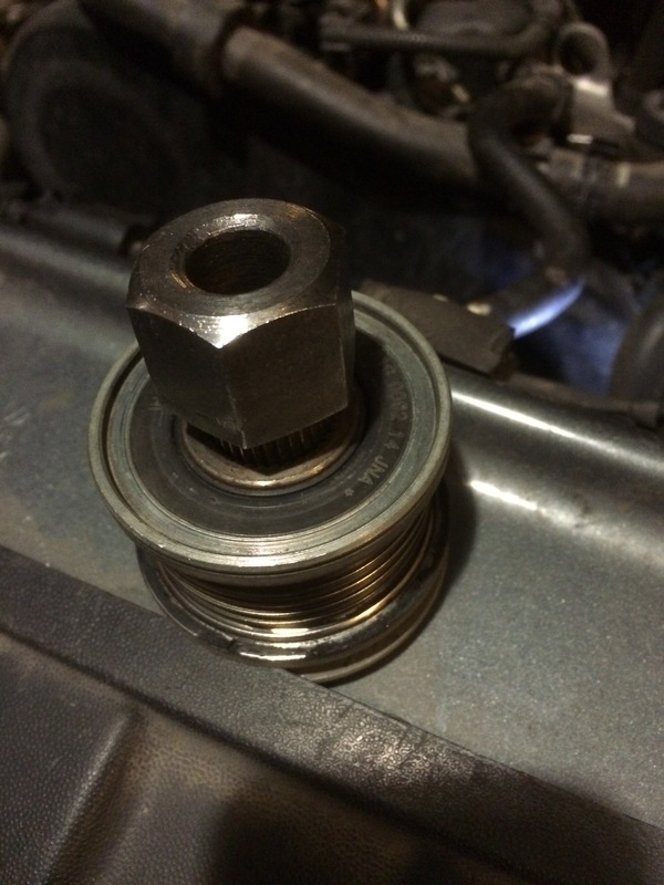

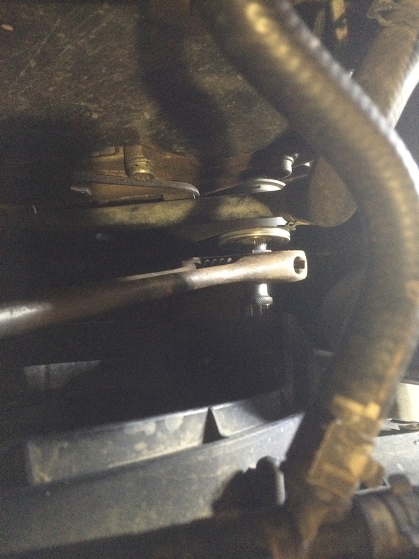

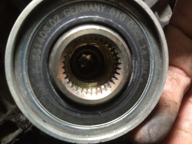

En esta foto se ve como es el interior. El eje del alternador tiene la hembra del tork y la polea la hembra de la estrella. Es rosca derecha, asi que para aflojar hay que trabar el eje del alternador con el tork y un mango de fuerza. queda bastante incomodo por las mangueras del radiador.. pero se puede. Yo ademas agregue un caño al mango de fuerza para tener mayor palanca, el amarillo de gas que se ve en la foto saliendo para el lado de la bateria.
Después, bloqueando bien el eje del alternador, y con una llave que nos de buena palanca,teniendo cuidado que la estrella este bien en el fondo de la polea, le damos una buena aflojada en seco, y la polea se afloja. Una vez que aflojo sale con la mano. Antes de sacarla, tienen que aflojar la correa.

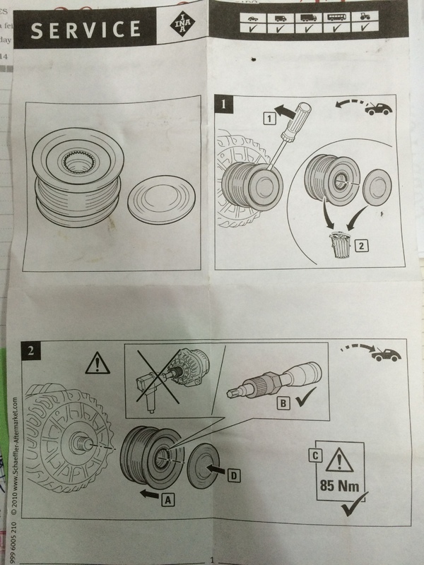

Para armar ponen la polea nueva. Sin poner pegamento ni nada, y la ajustan un poquito de la misma forma que sacaron la vieja (en sentido inverso obviamente). Pero nada a lo loco, en la caja de la polea nueva trae el torque de ajuste.. foto .. Salvo que este muy floja es imposible que se salga, ya que la rotación del motor es para el lado de ajuste.
