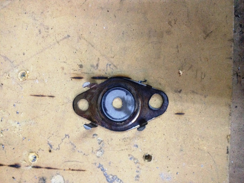

Hice la brida en aluminio de 1,5 mm de espesor. Aviso que con 1mm alcanza. Estuve leyendo europeos y el agujero de pasaje es, para las nuestras, 8mm. Así lo hice.
Saqué la junta metálica entre el enfriador y el tubo que va hacia el lado de la admisión y con esa junta marqué el diseño y agujeros de la chapita.
La puse a la salida del enfriador , o sea del lado del múltiple de escape. Solo tuve que sacar los dos tornillos Torx, separé un poco las dos piezas e intercalé la chapita.
Maravilla!! No da falla, no hay brusquedades en bajo régimen y de verdad, se siente un¨torquecillo diferente cuando la sacas de abajo....Para mí tema concluido.

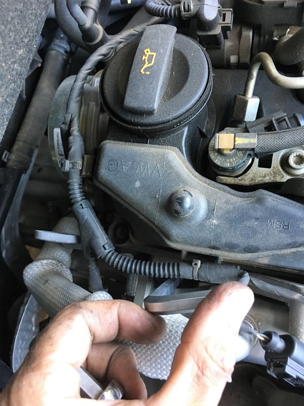

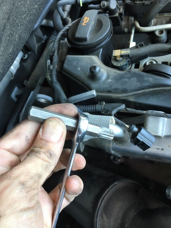

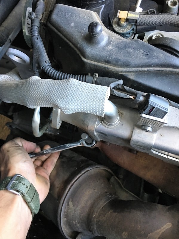

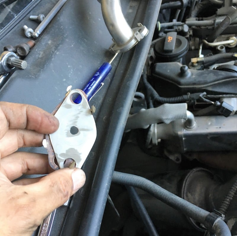

Para agregar información a lo que hizo Guillpo, comento como lo hice yo y pongo algunas fotos.

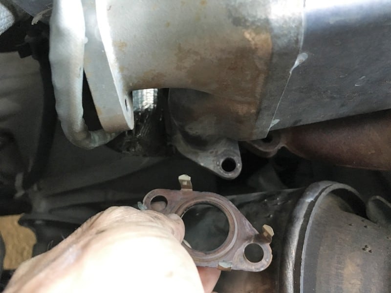

Para restringir, lo mas conveniente es hacerlo lo mas cerca del escape posible, y asi mantener limpio mayor parte del sistema.
para eso se saca la junta que esta entre el niple que conecta el escape con el radiador enfriador de gases, antes de la EGR.
Para motores de 163HP
en esta imagen pueden ver cual es la junta. Para sacarla hay que aflojar y sacar los dos bulones que van al múltiple de escape, y solo aflojar los que van al radiador.
una vez que tienen la junta, hacen una brida de la misma forma que la junta, y con un agujero de 8mm en el medio para que pasen los gases. Yo la hice de chapa de inoxidable de 1,2mm. Pero la pueden hacer de aluminio, chapa o cualquier cosa que aguante temperatura obviamente.
Arman de nuevo con la junta y la brida con el agujero y listo, ya esta restringido el paso de gases de escape a la admisión.

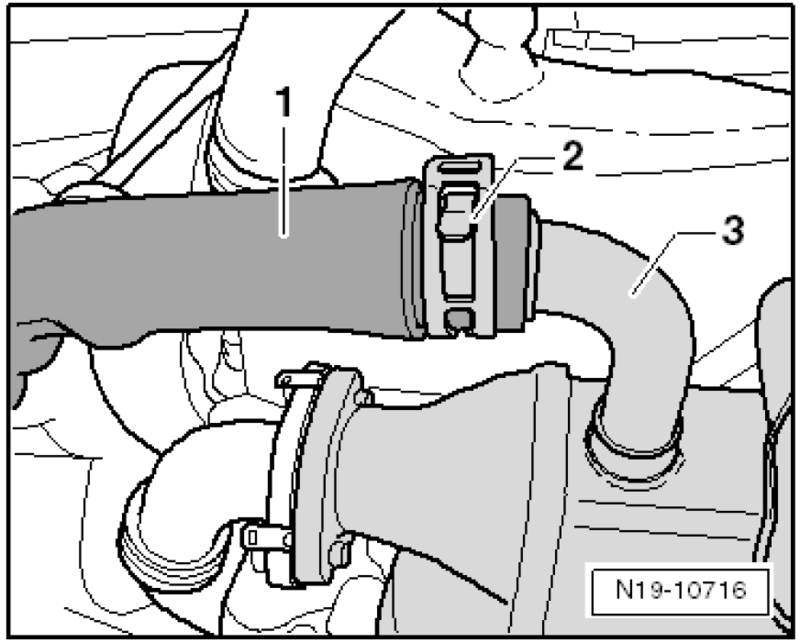

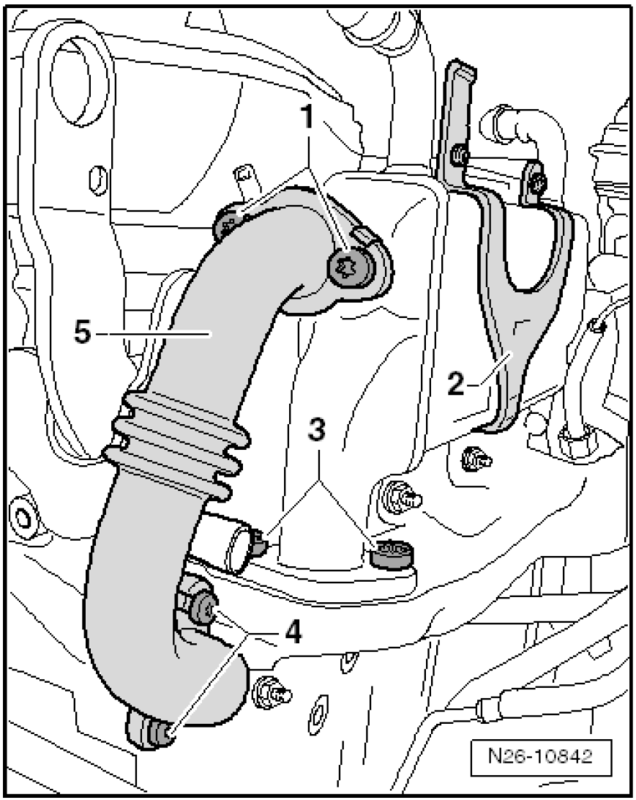

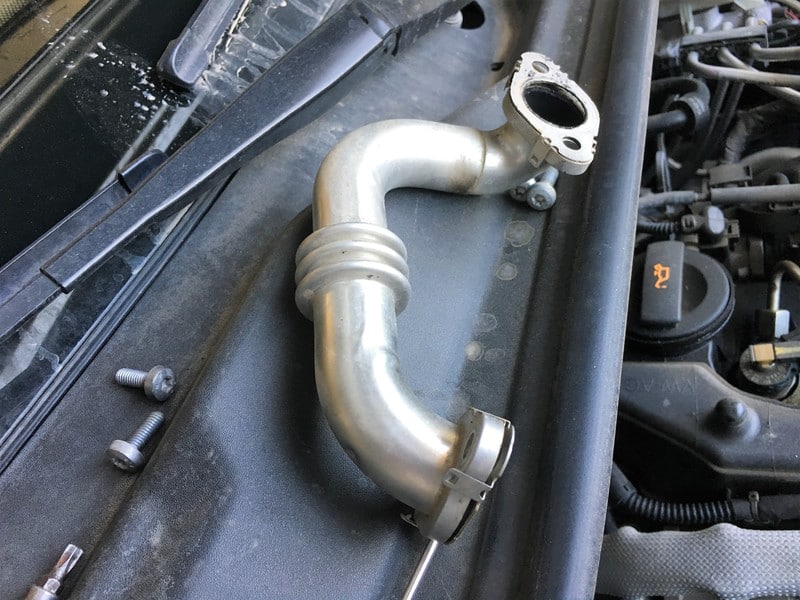

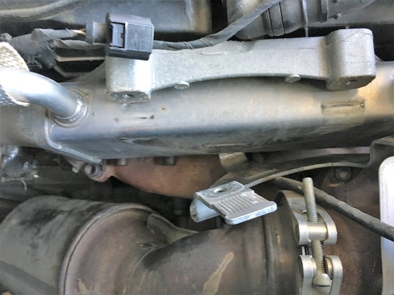

Para motores de 180HP
LA junta es la que esta después del radiador, donde están los tornillos marcados con 1 en la primer foto, en el niple que conecta a la EGR (que esta en la admisión)

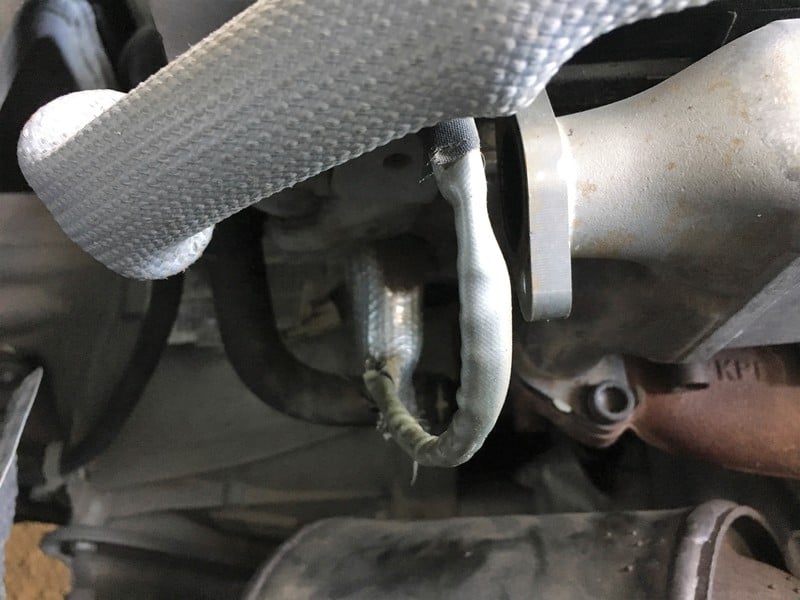

El otro dia le restringí la EGR a la 2015 (180HP).. así que pongo fotos. Me llevo menos de 1/2hora.. si bien tengo algo de cancha para la mecánica.. no es ningún trabajo complicado.
puse la brida entre el radiador enfriador de gases, y la salida del múltiple de escape. con eso se mantiene mas limpio todo el circuito. El resultado .. igual que en la 163 hp.. se siente mas torque a bajas vueltas. Da la sensacion de que el motor empuja mas antes de las 1500rpm. Igual la finalidad de esto es no meter tanta mugre al motor.

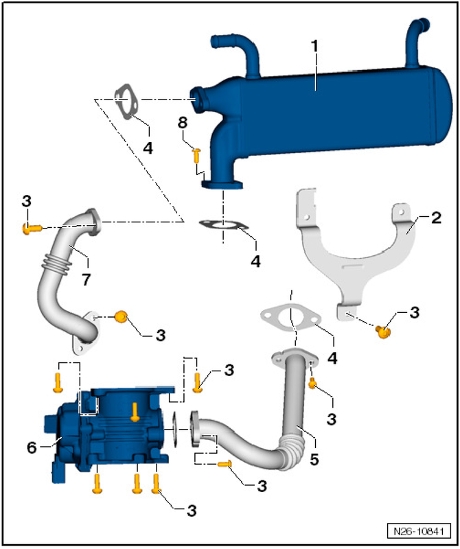

Quiero agregar algo: la mía es 2015.
La EGR es totalmente distinta a la de tu dibujo, Pancho. Porque del lado del múltiple de escape está el enfriador solito (3 en tu dibujo), sin mecanismo ninguno. El caño de salida de gases ( 12 en tu dibujo) conecta directo al enfriador...AHI, el el punto (13 del dibujo) puse la chapita restrictora.
Entonces, muchachos, primero fíjense que versión de EGR tiene vuestra chata.
Saludos!!
No obstante, la modificación funciona de cualquier en cualquier versión.
 Asunto: Re: TUTO RESTRICCION DE EGR CON PLACA BRIDA
NotaPublicado: Vie May 15, 2015 8:46 am
Mensajes: 2467
Existen dos tipos de EGR , las que traen el motor de 163hp y las que traen el de 180HP. la diferencia esta donde colocaron la válvula. en la primera estaba junto al radiador, en la segunda la pusieron en el múltiple de admisión.
Ahí, agregue las los gráficos del motor de 180hp como el tuyo. Corregime si entendí mal donde pusiste la junta.

Perfecto Pancho: en los nuevos dibujos que agregaste se ve como es la EGR de mi chata. Puse la chapa restrictora sacando los tornillos (1). Vale decir que también se podría poner en la base del enfriador ( tornillos 3) pero son muchos más accesibles los (1)......
