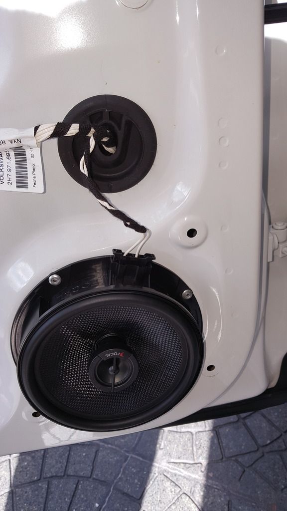

Bueno me decidi y puse unos pesitos en unos Focal, componentes delanteros y coaxiales traseros.

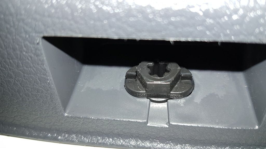

desarme de puerta, antes de desarmar es aconcejable comprar las fijaciones del panel nuevas, ya que se rompen, en la VW $3.5 cada una son 10 por puerta, el resto si se hace con cuidado no queda marca alguna.

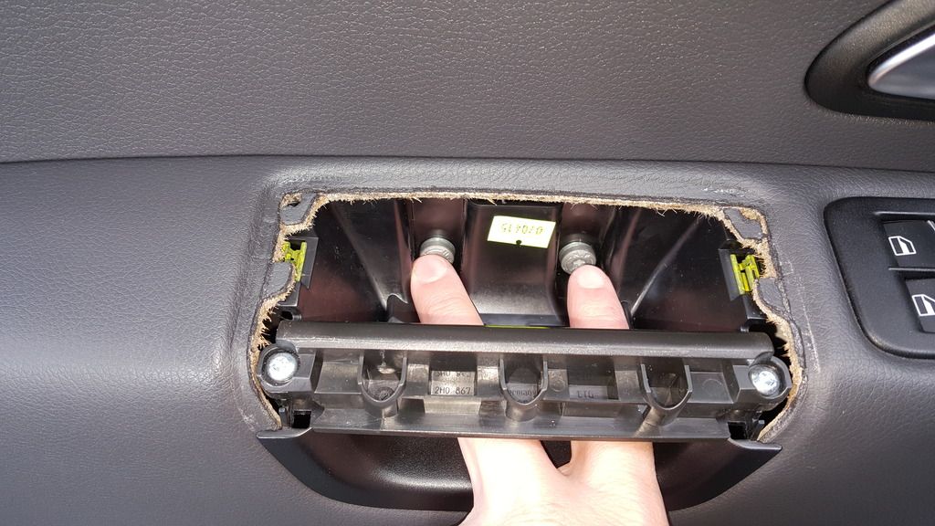

1) girar la trabita esta que se encuentra abajo del panel, dejarla en forma horizontal.

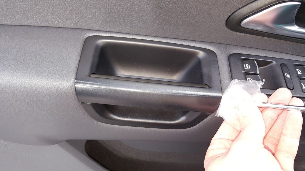

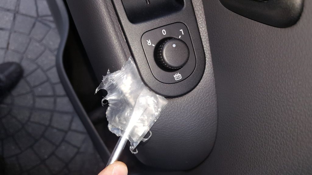

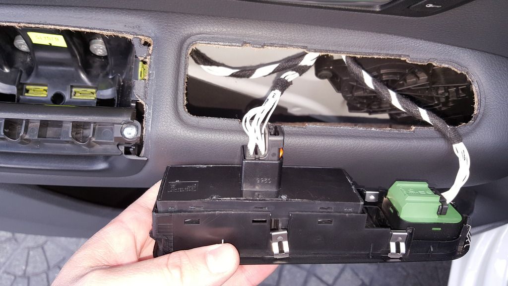

2) sacar los comandos empezando de aqui
Retirar las fichas
Retirar estos 2 tornillos, con tork 27, los otro no hacen faltan ya que quedan en el panel

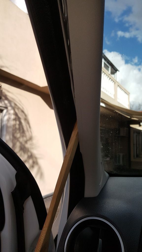

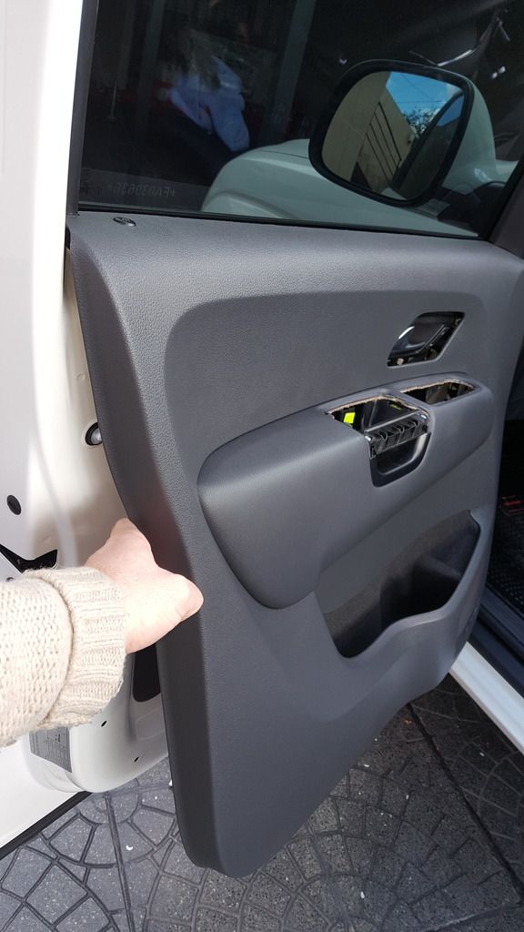

3) Ya esta listo para sacar, hacer fuerza de abajo donde esta el parlante hay un hueco para eso, si tienen dedo de chorizo y no entran o para no hacer tanto fuerza pueden usar una cuchara de madera para hacer palanca y sale al toque, cuando empiezan a romper las trabitas hace ruido como si se estubiese rompiendo todo, es normal.

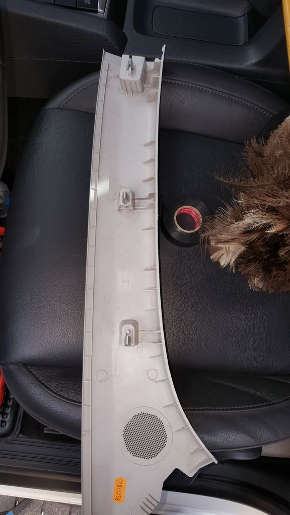

4) Una vez todo suelto la parte de trabas hay que levantar desde atras para desenganchar el panel de la coliza, sacar la fichita de la luz de la alarma y listo.
5) cortar los enganches que queden en el panel, hay que colocar los nuevos sobre el panel.
Para sacar los parlantes,
El parlante nuevo colocado,

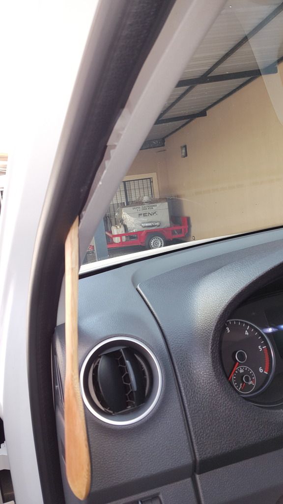

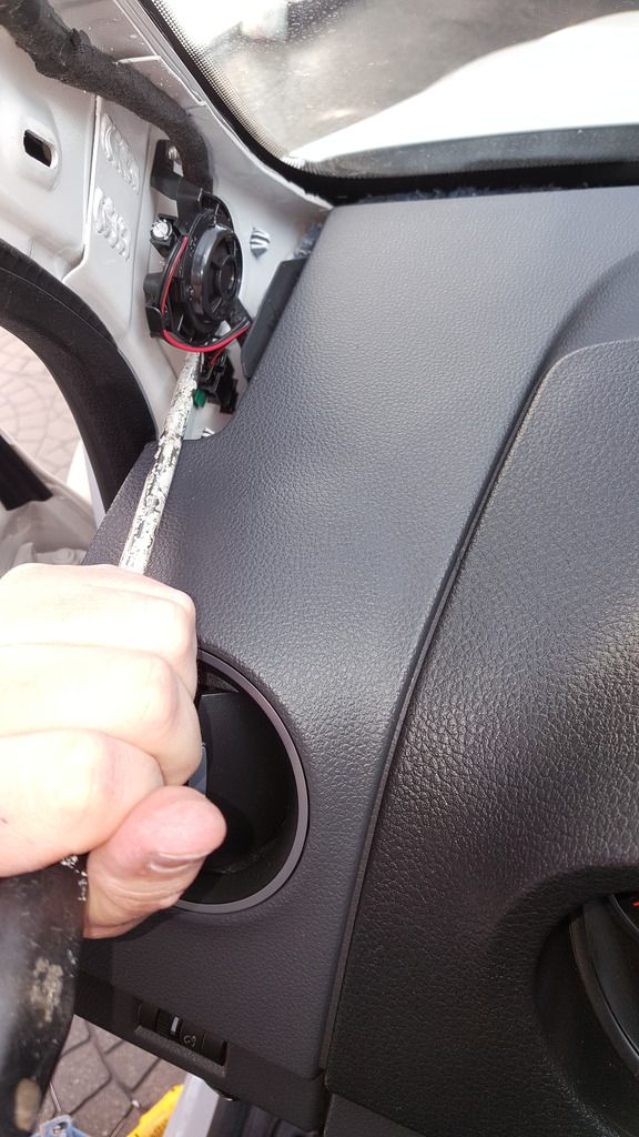

Sacando el cubre parante para cambiar twiter, con cuchara de madera,

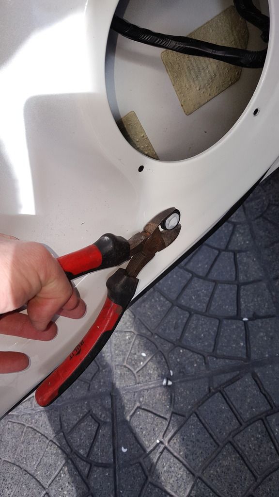

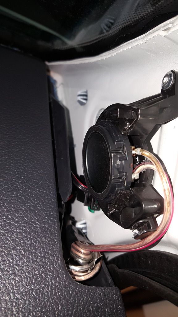

Como estan remachados y no entra la augereadora los corte, se cortan facil con unos golpecitos suaves
Una vez afuera, lo desarme el original y use la base de plastico, desarme el nuevo que quedo solo el parlantito del twiter y lo solde con pvc a la base del orginal, asi quedo colocado el nuevo, usando la base del original, ficha original y remachado nuevamente.
HP 4x4 AT 2015

Un detalle no...... :D , la verdad que cambia y mucho, supero ampliamente lo que esperaba, la calidad de sonido y bajos impecable, no ponia 2$ por la central original pero va muy bien, tengo unos woofer amplificados Boss que me quedaron de la hilux pero no tengo ganas de desarmar mas nada!

Pancho, los traseros son Focal coaxiales especificos para VW son iguales a los originales, los delanteros son componentes Focal universales y los adapte con un aro separador y quedo la misma distancia que el original,
