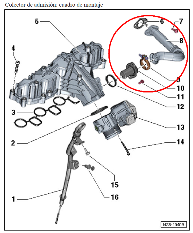

Para limpiar en nuestras amaroks (Motor 163hp), vamos a sacar el tuvo que ingresa al múltiple de admisión y el niple de adentro del múltiple.
Que seria este
Sacando la abrazadera y los tornillos sale sin problemas.

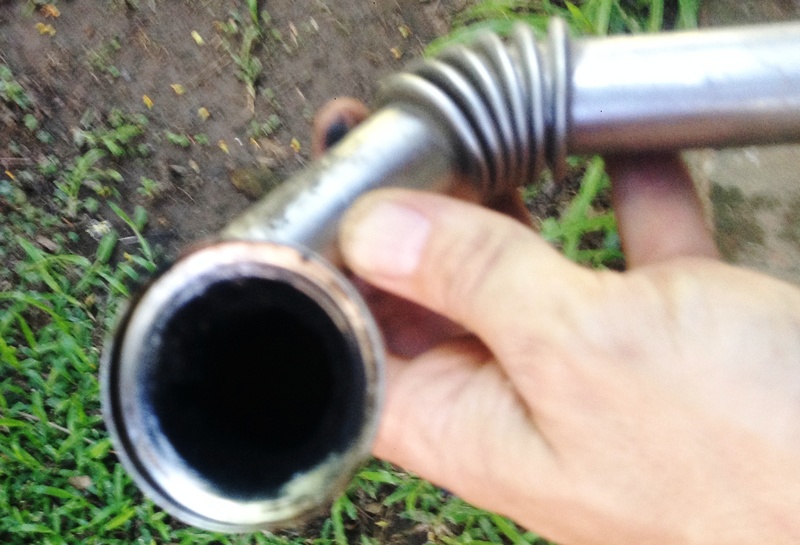

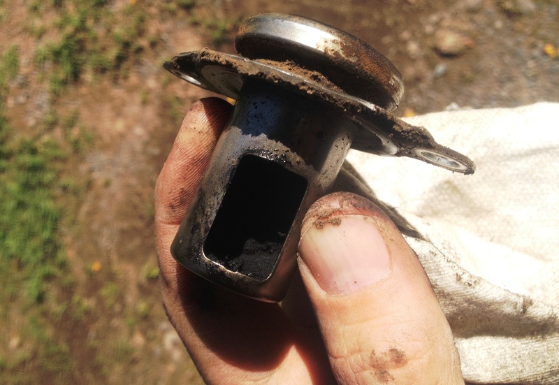

Aca les pongo unas fotos de como estaba en mi camioneta. Bastante poco.. he visto cosas mucho mas tapadas.
Tubo.
Niple de ingreso al múltiple.

Para limpiar las piezas, solo saque lo mas grueso con una hoja de cierra, y después deje un rato en desengrasante las piezas. las lave con agua hasta que no queden restos de hollin dentro, y listo. Por el tubo pase un trapo con un alambre por adentro para asegurarme de que no queden restos.
Arme todo de nuevo y lsto Trabajo de 1/2 hora que nos deja tranquilos que

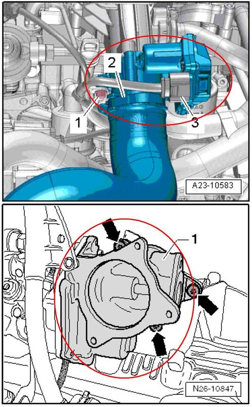

Calculo que en la de 163 Hp debe ser sensiblemente mas facil ya que la EGR esta solita arriba del permutador del escape, en la de 180 Hp esta metida junto con el cuerpo de la mariposa y hay que sacar todo eso para limpiarla.
Primero desconectar la bateria.
Despues hay que sacar el caño que viene de la tapa de cilindros, uno flexible con un par de tronillos estrella, son de diferentes medidas y el del lado de la mariposa es bastante mas grande que el otro. Una vez removido ese cañito se afloja la abrazadera de la admision, solo la que agarra el cuerpo y se suelta un tornillo estrella que agarra el caño rigido de la admision a un caño del radiador (Esto sirve para cuando tengamos que mover la manguera para que se suelte del cuerpo de mariposa).
Sacar la varilla de aceite, poner un trapito para que no se caiga nada por error ahi dentro, despues de eso soltar una tuerca de 10 mm que agarra un soporte de cables y correrlo del medio. Despues de ahi mismo sacar el esparrago con tuerca de 10 mm que agarra la funda de la varilla de aceite al cuerpo de mariposa.
Desconectar el sensor de presion del turbo y la mariposa.
Bien ahora solo quedan los tres tornillos estrella que agarran el cuerpo al multiple de admision. Los dos de adelante son faciles y salen sin esfuerzo, pero solo aflojenlos 2 vueltas que todavia queda lo peor. Atras, formando un triangulo con esos dos tornillos hay un tercero escondido, esta bastante incomodo y hay que trabajar a tacto, ojo que no se les caiga nada (Como a mi) por que se van a pasar 45 minutos buscando donde quedo atrapado el tubito.
Una vez que lograron sacar los 3 tornillos del cuerpo de mariposa la traen hacia un costado para esquivar el multiple y girandola suavemente logran que se despegue de la manguera y despues tirando suave sale. Ojo no tiren mucho que todavia falta desconectar la ficha de la EGR, solo van a poder desconectarla una vez que la tengan medio afuera.
