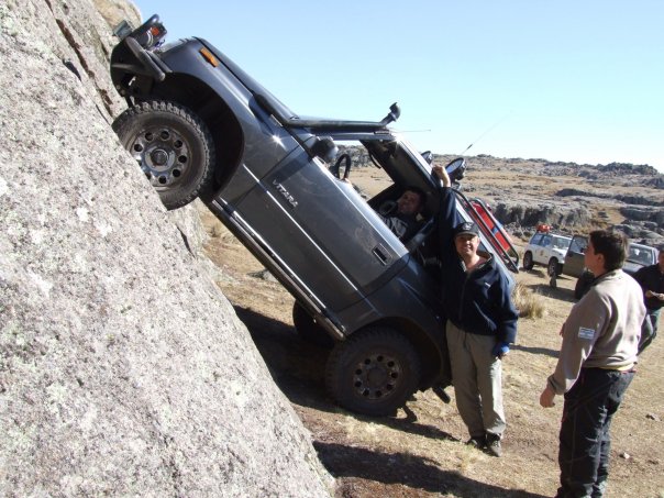

pero Austra hace mucho años tenia una Vitara con ARB que si bien es por aire comprimido el accionamiento, la traba tenia el mismo efecto o diseño y iba a 90 o 100 en rectas y lo coplaba y lo sacaba, ya que los satelites no giraban entre si
a lo mejor alguien lo puede explicar mejor , pero que lo ponia y lo sacaba para probar andando en ruta (lo hacia y entraba y salía como una seda)
si estan patinando un poco alguna rueda trasera al activaro ahi si hacia ruido a engranajes
fue unos de los vehiculos que mas maltraté en su vida y nunca se rompió , la llegue a querer mucho año 2005 aproxim
Mientras vayas en perfecta linea recta podría llegar a ser que te permita hacer esa salvajada innecesaria
Pero en cuanto gire una rueda un pelin diferente de la otra..................crack !!!!!
