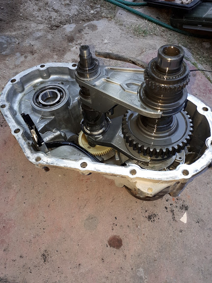

Buenas tardes; Mi Amarok no acopla la doble, cuando la acciono queda parpadeando el autito en el tablero y luego vuelve a 4x2, saqué el motor de la reductora y noto que no gira libre.
ese motor tiene que girar libre para uno y otro lado?
hace como que recibe tensión pero está estático.
motor caja reductora

NO gira libre, en la punta es un sin fin con reduccion!
Hay dos fichas, una beige que es la conexión al motor y otra negra que es el sensor hall, chequea bien ambas. Proba el motor afuera y debería funcionar. Podes desarmar el motor, en caso de que no gire puede que unos de los imanes que hay dentro se haya salido, aunque esto es muy raro.

no se cuantas veces probaste, pero si hace eso hay que moverla un poco para adelante o atras, o probar andando despacio ...
no se si escanenado aparecera alguna falla , pero no parece ser algo complicado, como dice Mauricio

en todas las 4x4 es indispensable conectarla una vez el ames.. aunque sea derecho por la calle dos cuadras.
Si no la usas nunca se trancan. En las que son con palanca... se traba y no la movés ni a palos.
como dicen.. proba el motor fuera. Y si no se mueve puede estar pegado el eje. También ha pasado de que se cortan los cables por haberse enganchado con ramas, alambres etc, y no anda el motor, o no le da la señal de sensor de posición.

Bernardo no es un motor comun de continua es un motor que esta pensado para ser activado por PWM que es la señal que le manda la ECU J646, si bien se puede probar lo podes quemar así. ese Servo tené en cuenta que solo gira 90° en sentido Horario para conectar la Doble y 125° mas tambien Horario para conectar la Baja. y Viceversa para su retorno. O SEA NO LLEGA A GIRAR NI 1 VUELTA nunca.
fijate si no la desarmaron que esté mal seteada la posición de ese eje, que gira primero mueve pra la doble y luego para la baja, es algo que los mecanicos por lo general le erran al armar.
No me toco nunca pero he visto meter la pata.
No recuerdo si el seteo o puesta a cero incluso se hace con el vag com , pero le paso a un amigo que armaron no andaba ni a palos, despues de sacar batería resetear andar y no darle mas bola volvió a su posición y empezo a andar bien.

no lo fuerces mucho de afuera, ya que internamente tiene un engranaje plastico y un sin fin. QUe no se rompe nunca ni falla salvo que lo toque un mecanico.
ahora que veo la imagen me queda la duda en los manuales si los 90 grados y 125 habla del eje motor o del eje de comando, que por lo visto tiene buena reducción
