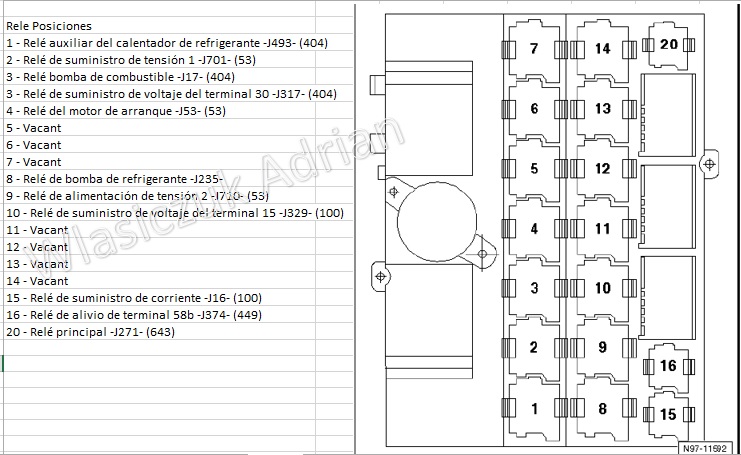

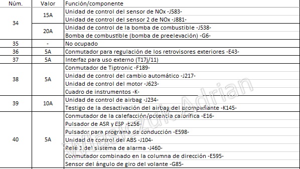

te tiro un poco mas de dataa aleatoria, para que busques mas orientado, me puse a fijar pero no tengo mucho tiempo. con esas siglas te podes poner a buscar mejor.
para colmo los diagramas son mezclados entre las anteriores 2014 y post, pero por lo general siguen la misma lógica y siglas.
J538 Fuel pump control unit, on fuel tank
G23 -Bomba de combustível
J17 relé de bomba de combustible
Fusibles generales me dice que serían el 28 (creo que alimenta la señal de la bobina del J17 )
y el 34 alimenta a la J538.
Ej. este sería el fusible principal. Que alimenta a la carga del J17, el fuse 10 de la fusiblera auxiliar (soldando un cablecito externo al fusible), porque me hacía falta tener esa señal para otra cosa).
