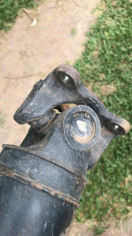

Hace casi dos semanas que tengo la V6.. y en estos dias de uso, notaba que entre 80 y 120km/h hacia una rumorosidad atrás. Como una vibración.
Descarte las cubiertas AT porque son las que tenia en la 2013 y no hacían eso.
Por lo leído acá, empece a suponer que era la cruceta del cardan, hable con Javier.. y mas o menos me lo confirmo porque le pasaba lo mismo. Después hable con un mecánico amigo y también me confirmo que las crucetas cuando están un poco trabadas o secas, hacen eso. Aunque no tengan juego visible. Al girar a velocidad vibran.
Entonces me tire abajo para desarmar y comprobar si estaba trabada.... Y AHÍ TUVE LA GRATA SORPRESA!!!!! tiene seguros para cambiar. Por fin VW se dio cuenta de que estaba fabricando una camioneta que se mete en el barro, agua, arena, etc. y no un auto de pista.
Después de sacar el plato del diferencial puedo comprobar que uno de los movimientos esta un poco duro, trabado y claramente lo hace como escalonado, como que se pico la pista de los fideos de la cubeta. La desarme, y pude ver que ni siquiera esta oxidada, pero si esta marcada la pista interna de la cubeta, engrase y volvi a armar. Para conseguir el remplazo... que no es común.

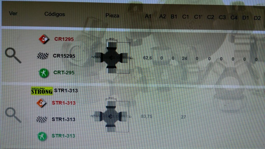

Gracias a Javier, que me paso el catalogo pude encontrar la única marca en que se consigue, y la única que figura en los catálogos, es la ETMA.. y todas sus marcas afines. En INA que es la original no se consigue nada, y en spicer, 500millas, etc tampoco.

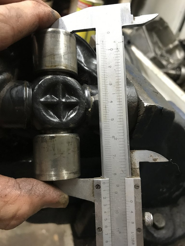

La medida de la bendita cruceta es 27(diametro cubeta) x 83.75 (medida externa)... Casi igual a la ultra universal 27x82 que trae toyota, ford,nissan, chevrolet, jeep etc. Me cago en vw que no puede estandarizar las cosas. Evidentemente es a propósito. Para no compartir repuestos con nadie. Mecánicamente esos 0.8mm no hacen ninguna diferencia.
Existe la opcion de poner la 27x82, y suplementar con arandelas de acero la diferencia de 0,8 por lado y listo. Es lo que me recomendó un conocido que repara cardananes... pero bue.. por ahora vamos por la original.
Por suerte un proveedor de repuestos me consiguió la ETMA de un día para el otro, así que cuando junte ganas la cambio. Me salio $2500.
Lo comparto para que le sea útil a otros con el mismo problema.

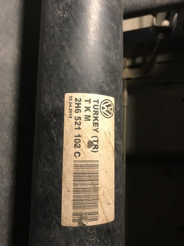

El cardan completo es turco!!! "se ve que DANA argentina no tiene la capacidad de fabricar un cardan con crucetas desarmables"... LRPMQP

Me hiciste tirar abajo de mi chata ( 2.0 MY19) y son selladas, pero........cardán nacional !!! :twisted: :twisted:

Aclaracion!, los cardanes de las 2.0 son distintos al de la V6. En la V6 tiene seguros en la otra no. La cruceta es mas grande tambien. 27x 83.75mm contra 24x 62.6mm
En las 2.0 se puede cambiar aunque sean remachadas, se desarma igual y se vuelve a armar, punzonando la cruceta en la posición, Javier hizo un post con la data. Ademas ahora también vienen unas crucetas de la medida de la amarok que trae seguros internos, por lo que es mas fácil todavía cambiarlas. No recuerdo que marca son, pero me las mostró el de la casa de repuestos, me dijo que se las vende a uno que repara cardanes para la amarok.
