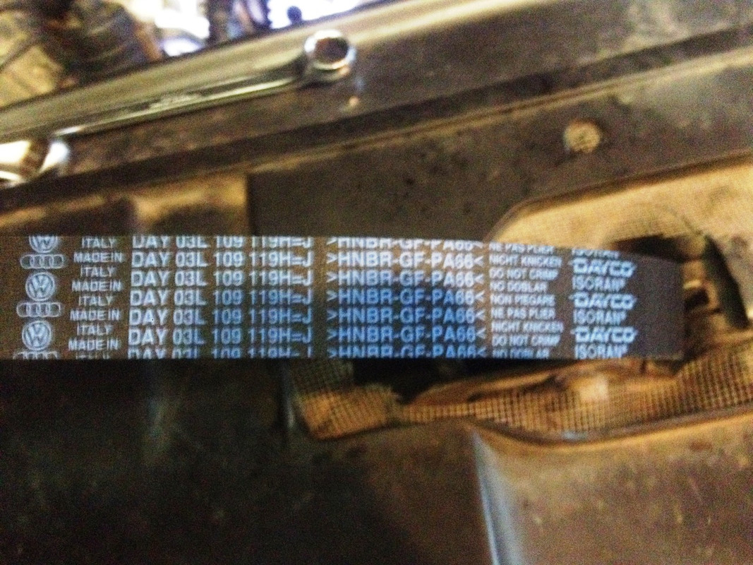

Llegando a los 95.000km me dispuse a cambiar la correa de distribución, todos los tensores de la correa, la bomba de agua y como me vino en el kit también cambie la correa y el tensor poli-V
Lo iba hacer tirar hasta los 110.000km.. pero no me anime. Escuchaba dentro de la distribución un ruido a rodamiento seco que no me gustaba para nada. Cuando saque todo descubrí que el rodillo que apoya en el lomo de la correa de abajo, estaba hecho bosta, seco y con bastante juego. Los demás rodillos tensores no estaban del todo bien. La correa estaba perfecta. Y la bomba de agua estaba impecable, nunca había perdido una gota, ni hacia ningún ruido el rodamiento, creo que la cambie al pedo.. Pero por las dudas.. puse todo nuevo y me quedo tranquilo.

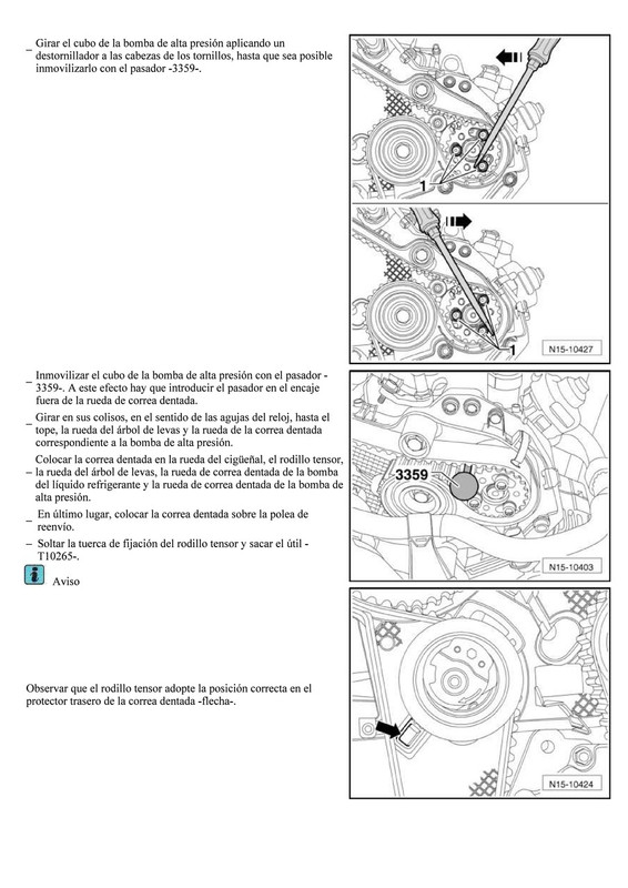

Lo que hay que hacer es lo que se ve en este video.
La teoría del manual mecánico:
En la práctica.. si quieren pueden comprar el kit de trabas… si no quieren gastar plata al pedo, con dos mechas, o cualquier cosa, de 6mm (preciso) es suficiente. La traba del cigüeñal no es indispensable, marcando bien y teniendo en cuenta la posición, se realiza muy bien el trabajo.

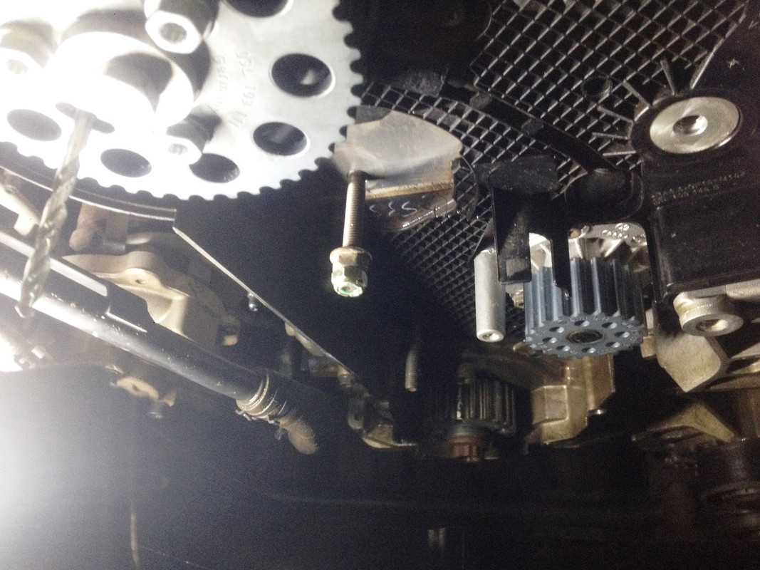

DESPUES BUSCAMOS LOS PUNTOS PARA TRABAR EN LA PARTE SUPERIOR.
Moviendo de a poco desde el cigüeñal con un tubo 19 y una palanca, moviendo poquito hasta que calcen las trabas en los agujeros.
[Imagen
Yo use las mechas como trabas
Una vez que esta todo trabada, Aflojamos los tres bulones del engranaje de levas y del engranaje que mueve la bomba de alta presión. Para aflojar y ajustar estos bulones, hay que trabar de alguna forma los engranajes, ya que si hacen fuerza sobre las trabas pueden romperlas, son de aluminio muy frágil.
Acá una idea de como trabe para ajustar y aflojar. Usando un tubo que entra justo en los agujeros del engranaje.

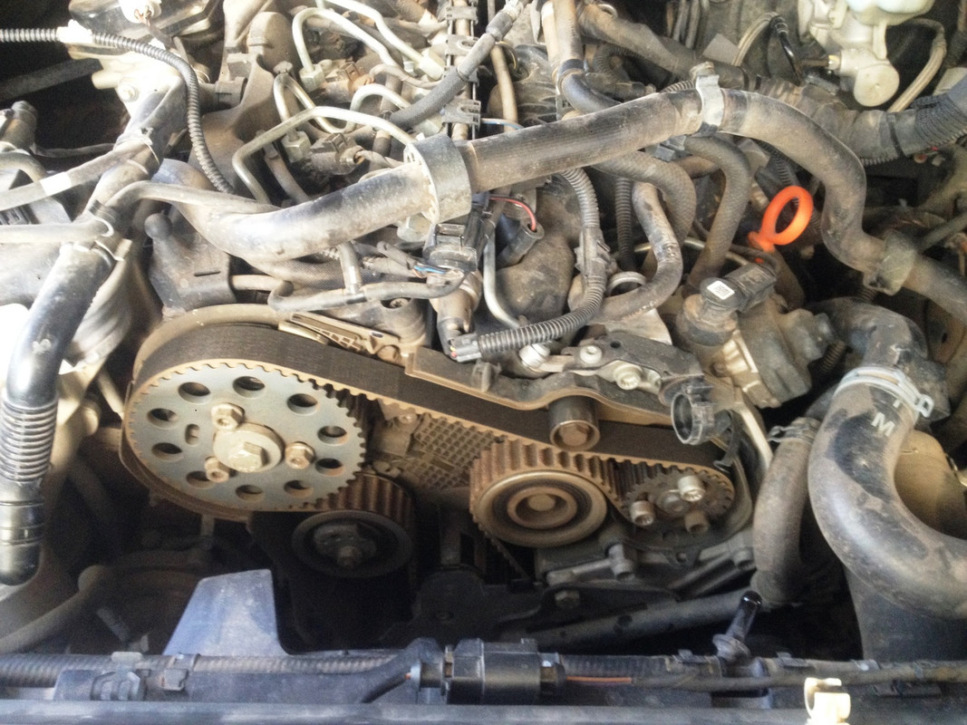

Y después empezamos a armar todo de nuevo en sentido inverso. Bomba, tensores, correa, etc.
Hay que tener en cuenta que al poner la correa , las correderas de los engranajes de distribución y de la bomba de alta, tienen que estar en el medio del recorrido, para poder acomodar después de tensar la correa.
Despues de poner la correa, los tensores y los rodillos que apoyan en el lomo de la correa, ajustamos el tensor, siempre con las trabas puestas, y los bulones de los engranajes flojos. Una vez que tensamos la correa, siempre tratando de hacer fuerza en la correa en la parte libre, que sería donde está puesto el tensor móvil.

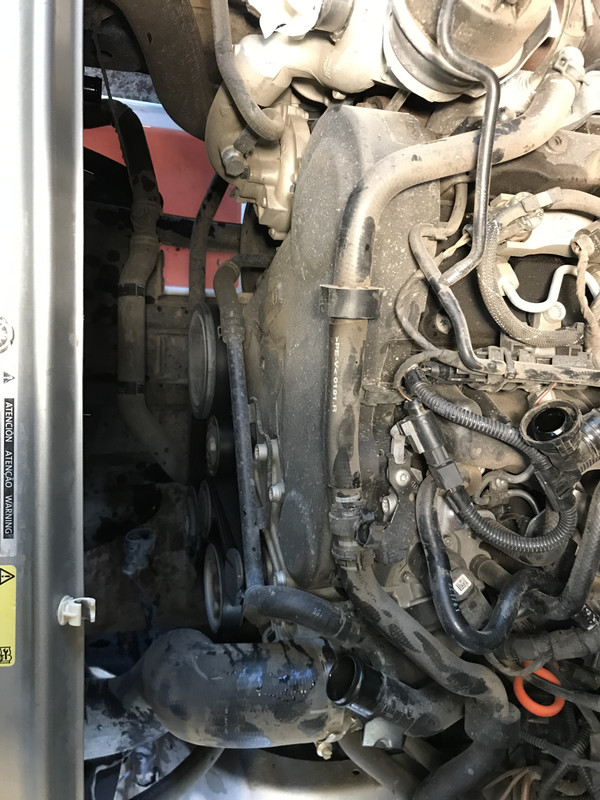

El fin de semana cambie la correa de la 2013 de 180hp. Para no reventarme las manos como siempre pasa
con el soporte del electro ventilador, lo saque, es muy simple se sacan dos tornillos arriba, dos tornillos abajo,
y unas trabas de plástico en un calce del radiador a ambos lados.
Ademas del enchufe que tiene una traba de doble seguridad.
Sin el electro es mucho mas fácil trabajar, queda mucho mas lugar y no te cortas las manos con el soporte que a pesar de ser plástico corta mucho.
En esta al tener mas cancha, tener mas lugar para trabajar, el cambio de correa , tensores y bomba de agua, lo hice en menos de 4 horas. Arranque el sábado a las 18:00 a 21:00 con todo armado de nuevo y el domingo en un rato llene de liquido refrigerante el circuito. No se dejen afanar por agencias que les dicen que lleva dos días el cambio.
